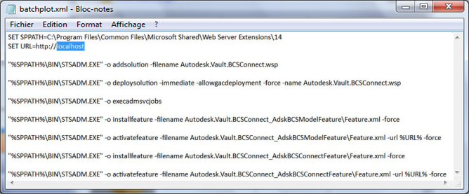

Le fichier deployAll.bat répartit l'intégration de Vault sur l'ensemble par défaut. Lorsque vous utilisez le fichier deployAll.bat , les fichiers deployFarm.bat et deploySite.bat ne sont pas nécessaires. A chacun des fichiers de lots utilisés pour la répartition correspond un fichier de lots permettant de supprimer la solution répartie. Le fichier   deployAll.bat peut être utilisé lorsque l'ensemble Site par défaut est le seul ensemble ou lorsqu'il existe plusieurs ensembles.
Le fichier  deployFarm.bat répartit la solution SharePoint, le modèle BCS, puis crée la page Web "Paramètres de Vault" au niveau de l'exploitation. deploySite.bat prend en charge la répartition des trois listes par défaut sur un ensemble Site spécifique. Vous devez modifier un chemin d'accès dans chaque fichier de lots afin d'utiliser le fichier deploySite.bat. Les instructions concernant la modification de ce chemin sont détaillées dans la section suivante.

  1. Si SharePoint n'est pas installé à l'emplacement par défaut, modifiez l'emplacement SPPATH dans tous les fichiers de lots concernés. Remplacez "localhost" par le nom de votre serveur.
    URL = http://ServerABC
  2. En cas de répartition de l'intégration de Vault sur un ensemble Site spécifique, modifiez le chemin du fichier deploySite.bat pour qu'il redirige vers cet ensemble.

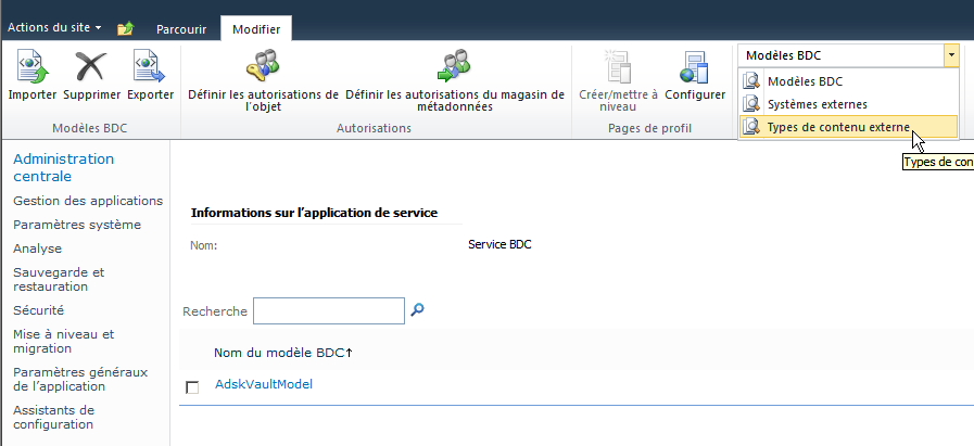

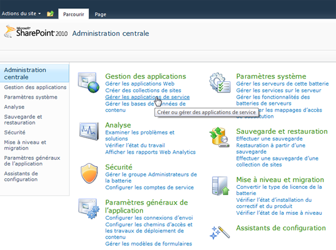

  1. Démarrez l'outil SharePoint 2010 Central Administration (Administration centrale de SharePoint 2010).

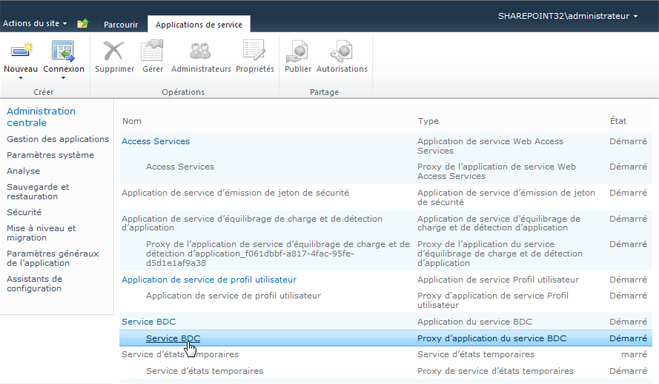

  2. Dans Gestion des applications, cliquez sur Gérer les applications de service.
  3. Cliquez sur Business Data Connectivity Service (Service BDC).
  4. Dans la section View (Vue) de la barre d'outils, sélectionnez la liste déroulante et choisissez External Content Types (Types de contenu externe).

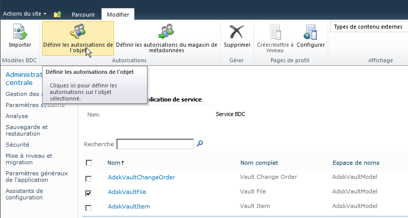

  5. Activez la case AdskVaultFile.

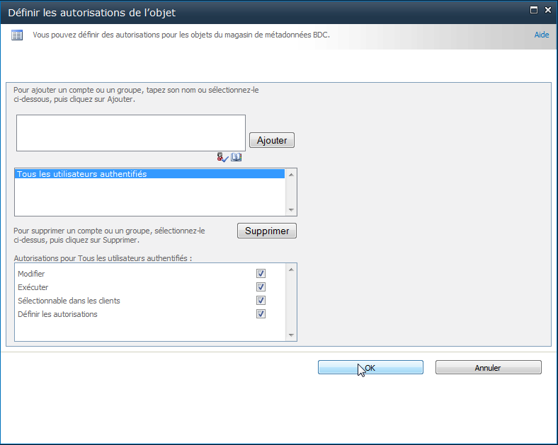

  6. Cliquez sur Set Objects Permissions (Définir les droits d'accès aux objets).
  7. Ajoutez tous les utilisateurs authentifiés et activez chaque case d'autorisation.
  8. Cliquez sur OK.

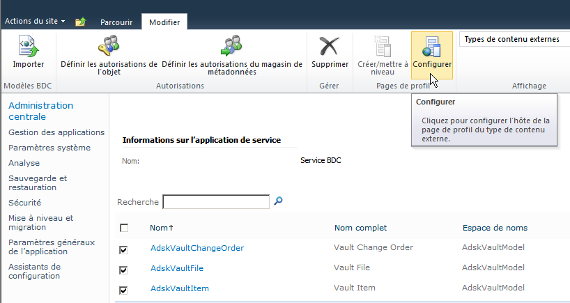

  1. Activez la case AdskVaultFile, puis sélectionnez Configurer. Si vous utilisez Vault Professional, activez également les cases AdskVaultItem et AdskVaultChangeOrder.
  2. Renseignez le champ URL.http://<nom du serveur>/
  3. Cliquez sur OK.

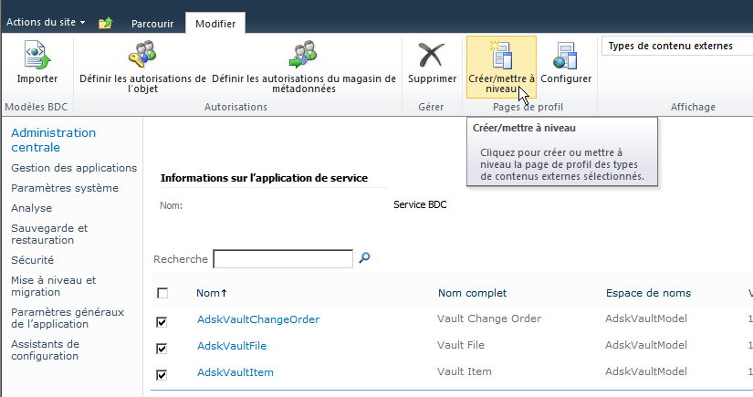

  4. Activez la case AdskVaultFile, puis cliquez sur Créer/Mettre à niveau. Si vous utilisez Vault Professional, activez également les cases AdskVaultItem et AdskVaultChangeOrder.
  5. Cliquez sur OK.

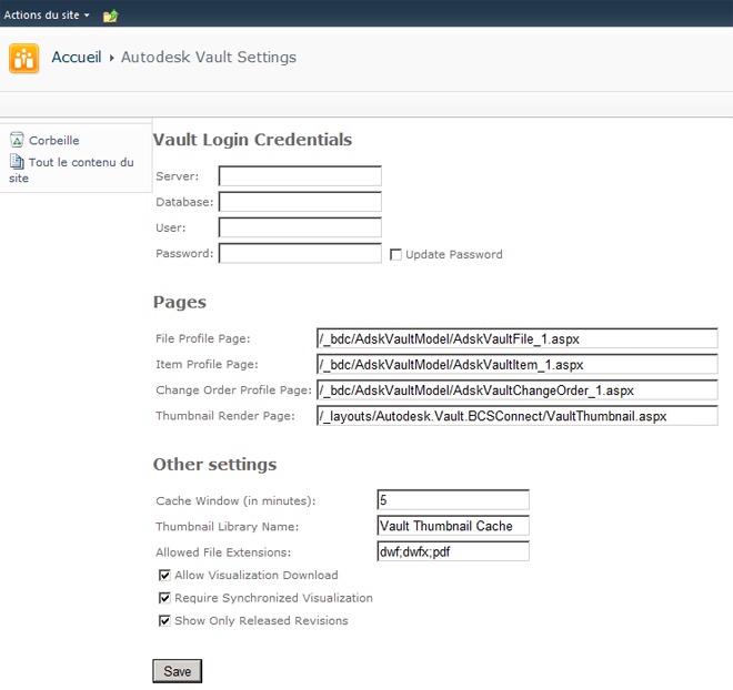

  1. Accédez à l'URL : http://<nom du serveur>/_layouts/Autodesk.Vault.BCSConnect/VaultSettings.aspx.
  2. Remplissez les informations de connexion à Vault.
    • Le nom du serveur peut être le nom de l'ordinateur ou l'adresse IP.
    • Sélectionnez l'option Update Password (Mettre à jour le mot de passe) uniquement lorsque vous souhaitez modifier le mot de passe.
    • L'option Cache Window (Mise en mémoire cache des miniatures) correspond à la durée pendant laquelle les miniatures Vault sont mises en mémoire cache sur le serveur SharePoint.
    • L'option Allowed File Extensions (Extensions de fichier autorisées) définit les extensions de fichier disponibles pour les options de téléchargement de fichiers source et de visualisation sur les pages de profil.
    • Les fichiers de visualisation sont définis par une relation unique dans Vault.
    • L'option Allow Visualization Download (Autoriser le téléchargement des fichiers de visualisation) autorise le téléchargement des fichiers de visualisation spécifiés dans Vault.
    • L'option Require Synchronized Visualization (Appliquer impérativement la visualisation synchronisée) empêche le téléchargement des fichiers de visualisation obsolètes.
    • L'option Afficher uniquement les révisions validées restreint toutes les listes et effectue des recherches jusqu'à la version validée le plus récemment. S'il n'existe pas de version validée, l'objet n'est pas renvoyé. Si la dernière version a pour état "Travail en cours" (ou si elle présente certains autres états), c'est la dernière version validée qui est renvoyée.
  3. Cliquez sur le bouton Enregistrer.

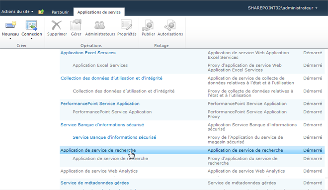

  1. Dans Administration centrale, sous Gestion des applications, cliquez sur Gérer les applications de service.
  2. Cliquez sur Application de service de recherche.

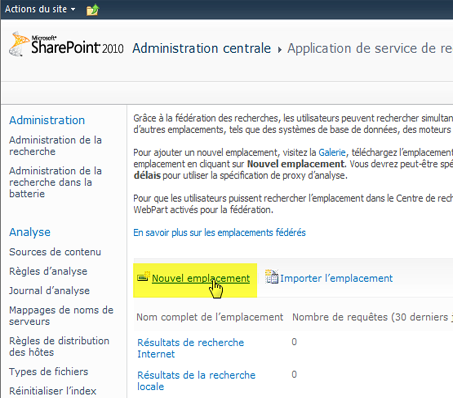

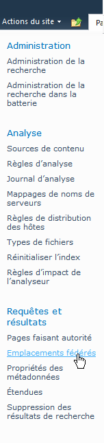

  3. Sous les requêtes et les résultats situés à gauche, cliquez sur Emplacements fédérés.
  4. Cliquez sur Nouvel emplacement.
