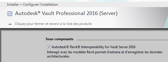

Le plug-in Revit pour Vault Professional (Server) permet à Vault d'indexer des fichiers de famille Revit, y compris les paramètres et objets, de sorte que vous pouvez rechercher des fichiers de famille Revit avec le complément Vault pour Revit.
Le complément d'interopérabilité Revit est installé lors de l'installation du serveur du coffre-fort. Vous devez personnaliser les options du serveur du coffre-fort afin d'inclure l'interopérabilité Revit sur l'écran de configuration de l'installation.

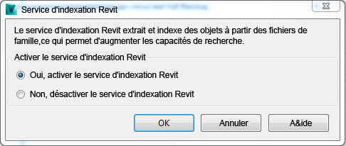

Après avoir installé l'interopérabilité de Revit, activez la fonction d'indexation Revit dans la console Autodesk Data Management Server pour pouvoir utiliser la recherche de famille Revit.
Activer l'indexation Revit à l'aide d'ADMS Console
Vous pouvez également sélectionner le service d'indexation à partir du menu Actions.
Vous pouvez à présent utiliser la recherche de famille Revit à partir de la boîte de dialogue Charger depuis Vault.
