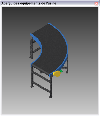

L'option Aperçu affiche une fenêtre Aperçu des équipements d'usine distincte présentant l'équipement sélectionné. Vous pouvez activer ou désactiver la fenêtre Aperçu des équipements d'usine en cliquant sur l'onglet Factory le groupe de fonctions Outils Aperçu des équipements d'usine dans le menu déroulant Palettes.

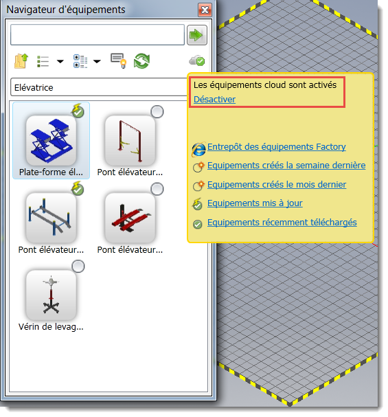

Procédure d'activation et de désactivation du contenu cloud
Le contenu cloud doit être activé avant de pouvoir télécharger des équipements cloud. Normalement, le contenu cloud est activé par défaut et l'icône apparaît en regard de la partie supérieure droite du navigateur d'équipements .
Cette icône apparaît dans le navigateur d'équipements lorsque le contenu cloud est désactivé . Pour activer le contenu cloud, effectuez les opérations suivantes :
  1. Si vous travaillez dans une implantation d'usine, cliquez sur l'onglet Factory  le groupe de fonctions Options  Options de Factory pour afficher la boîte de dialogue Options de Factory.
  2. Si vous ne travaillez pas dans une implantation d'usine, cliquez sur l'onglet Factory le groupe de fonctions Démarrage de Factory Options de Factory pour afficher la boîte de dialogue Options de Factory.
  3. Cliquez sur l'onglet Equipements et cochez la case Activer les équipements cloud. Désactivez la case pour désactiver le contenu cloud.
  4. Fermez la boîte de dialogue Options de Factory.
Conseil : Une méthode simple et rapide pour activer ou désactiver le contenu cloud consiste à cliquer, ou passer le curseur, sur l'icône située dans la partie supérieure droite du navigateur d'équipements. Puis à cliquer sur Activer ou Désactiver dans la fenêtre d'information contextuelle de l'équipement cloud. Notez que cette fenêtre affiche également des informations sur l'état des équipements cloud et permet d'accéder à l'entrepôt des équipements Factory en ligne.

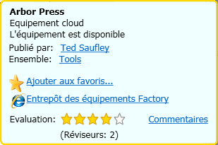

Procédure d'évaluation et de commentaire du contenu cloud partagé
Vous pouvez choisir de partager les équipements cloud avec d'autres utilisateurs lors de la publication de l'équipement. Lorsqu'un équipement peut être partagé, les autres utilisateurs peuvent l'évaluer et le commenter. Les évaluation et les commentaires de l'équipement sont visibles dans le navigateur d'équipements et la page d'informations relatives à l'équipement de l'entrepôt d'équipements d'usine en ligne.
Remarque : Le partage peut également être activé et désactivé à l'aide de l'entrepôt des équipements Factory. Pour plus d'informations sur la publication d'équipements locaux ou cloud, reportez-vous à la rubrique d'aide d'Inventor Factory : Création d'un équipement d'usine.
Effectuez les opérations suivantes pour évaluer un équipement ou créer un commentaire d'équipement :
  1. Dans le navigateur d'équipements, cliquez, ou passez le curseur, sur l'équipement cloud partagé que vous souhaitez évaluer ou commenter. Un équipement cloud pouvant être partagé se distingue d'un équipement ne pouvant pas l'être par les étoiles permettant l'évaluation et le lien Commentaires affichés au bas de la fenêtre contextuelle d'informations sur l'équipement cloud.
  2. Pour fournir une évaluation, cliquez simplement sur l'étoile (de 1 à 5) qui représente le mieux votre opinion concernant l'équipement.
  3. Cliquez sur le lien Commentaires pour ouvrir la boîte de dialogue Commentaires sur l'équipement. Les commentaires existants s'affichent dans une fenêtre déroulante.
  4. Puis, cliquez sur Ajouter un commentaire et saisissez votre commentaire dans le champ Soumettre un commentaire.
  5. Enfin, cliquez sur le bouton Soumettre pour ajouter un commentaire, puis cliquez sur Fermer pour fermer la boîte de dialogue Commentaires sur l'équipement.

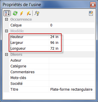

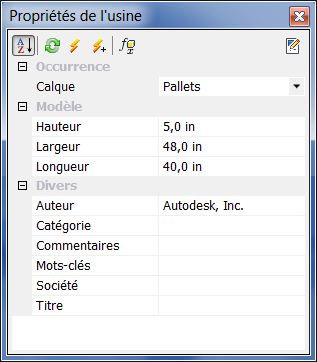

Procédure de modification des valeurs de paramètre dans le navigateur Propriétés de l'usine
Une fois qu'un équipement du navigateur d'équipements a été placé, vous pouvez le sélectionner et modifier les paramètres Modèle ou Divers disponibles dans le navigateur Propriétés de l'usine. Le navigateur Propriétés de l'usine s'affiche automatiquement lors de la création d'une présentation. Pour activer ou désactiver le navigateur Propriétés de l'usine, cliquez sur l'onglet Factory le groupe de fonctions Outils Propriétés de l'usine dans le menu déroulant Palettes.
  1. Dans l'implantation d'usine, sélectionnez l'équipement pour lequel vous souhaitez modifier une valeur de paramètre. (Appuyez sur la touche Ctrl et maintenez-la enfoncée pour sélectionner plusieurs équipements). Une fois l'équipement sélectionné, toutes les valeurs affichées dans le navigateur Propriétés de l'usine peuvent être modifiées. Seuls les paramètres Modèle qui ont été définis comme paramètres clés lors de la publication sont répertoriés dans le navigateur Propriétés de l'usine. Quelques paramètres iPropriété sélectionnés sont également répertoriés dans le navigateur Propriétés de l'usine. Ces paramètres iPropriété sont notamment les suivants : Auteur, Titre, Société, Catalogue, Mots-clés et Commentaires.
  2. Sélectionnez l'une des valeurs de paramètre dans la colonne de droite et entrez une nouvelle valeur.
  3. Vous pouvez restaurer la valeur modifiée en cliquant sur le bouton Actualiser .
  4. Pour finaliser la modification et mettre à jour l'équipement, appuyez sur la touche Entrée du clavier ou cliquez sur le bouton Mettre à jour . Le bouton Mettre à jour vous permet de mettre à jour plusieurs valeurs de paramètre simultanément.
  5. Si vous souhaitez apporter des modifications de valeur de paramètre à plusieurs occurrences du même équipement dans la conception d'implantation d'usine, cliquez sur le bouton Mettre à jour les autres occurrences.
  6. Pour modifier des propriétés d'équipement personnalisées, cliquez sur .

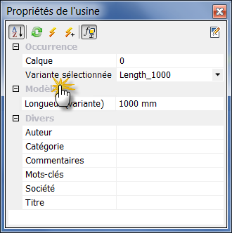

Procédure de modification des valeurs de paramètre Variante d'équipement dans le navigateur Propriétés de l'usine
Les valeurs de paramètre d'une variante d'équipement placée peuvent être modifiées à l'aide du navigateur Propriétés de l'usine.
  1. Dans l'implantation d'usine, sélectionnez la variante d'équipement à modifier. (Appuyez sur la touche Ctrl et maintenez-la enfoncée pour sélectionner plusieurs équipements). Une fois l'équipement sélectionné, cliquez n'importe où dans le champ de la valeur Variante sélectionnée pour activer la flèche de la liste déroulante située tout à droite.
    Remarque : A priori, le nom du paramètre de la variante d'équipement devrait être différent de celui indiqué dans l'illustration.
  2. Cliquez sur la flèche descendante pour afficher une liste déroulante des paramètres de variante d'équipement pouvant être sélectionnés.
  3. Sélectionnez le paramètre souhaité dans la liste, puis appuyez sur la touche Entrée ou cliquez sur le bouton Mettre à jour situé dans la partie supérieure du navigateur Propriétés de l'usine.
  4. La variante d'équipement sélectionnée est mise à jour avec la nouvelle valeur de paramètre.

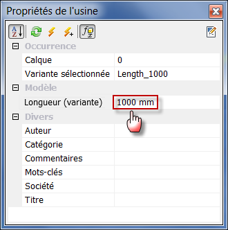

Si vous souhaitez spécifier une autre valeur pour un paramètre de variante d'équipement existant, effectuez les opérations suivantes :
  2. Une fois l'équipement sélectionné, cliquez sur le bouton Activer les paramètres contrôlés de la variante situé en haut du navigateur Propriétés de l'usine pour activer le nom de la variante du paramètre de modèle.
  3. Entrez une nouvelle valeur pour le nom du paramètre de la variante et appuyez sur la touche Entrée, ou cliquez sur le bouton Mettre à jour situé dans la partie supérieure du navigateur Propriétés de l'usine.
  4. La variante d'équipement sélectionnée est mise à jour avec la nouvelle valeur et le mot *Aucun* s'affiche dans le champ Variante sélectionnée.

  2. Le nom du calque de l'équipement sélectionné s'affiche dans la partie supérieure du navigateur Propriétés de l'usine. Si plusieurs équipements situés sur des calques différents sont sélectionnés, le nom du calque s'affiche sous la forme suivante : *Multivaleur*.
  3. Cliquez sur la flèche descendante située à droite du nom de calque pour afficher une liste déroulante contenant les noms de tous les calques définis dans la présentation active.
  4. Sélectionnez le calque vers lequel vous souhaitez déplacer les équipements sélectionnés.
  5. La liste déroulante se ferme et le calque que vous avez sélectionné remplace le nom de calque précédent.
  6. Cliquez sur le bouton Mettre à jour dans la barre d'outils du navigateur Propriétés de l'usine pour déplacer les équipements vers l'autre calque.
  7. Appuyez sur la touche Echap ou cliquez sur une zone vide à l'intérieur de la fenêtre graphique pour désactiver la mise en surbrillance de la sélection.

  5. Pour changer les cotes de l'équipement après placement (y compris l'épaisseur du mur plein de la fosse), modifiez les valeurs de paramètre dans le navigateur Propriétés de l'usine.
