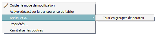

Pour appliquer des modifications à un groupe de poutrelles et les restaurer
Une fois que vous avez modifié les paramètres d'un groupe de poutrelles, vous pouvez appliquer ces paramètres à tous les groupes de poutrelles dans le pont sélectionné ou réinitialiser tous les paramètres de groupe de poutrelles pour le pont afin de rétablir les paramètres par défaut de groupe de poutrelles pour le style de pont actuel.
  1. Sélectionnez un groupe de poutrelles et effectuez les modifications souhaitées.
  2. Cliquez avec le bouton droit de la souris sur le groupe de poutrelles et passez le curseur sur Appliquer à...
  3. Cliquez sur Tous les groupes de poutres.
  4. Remarque : Cliquez sur Réinitialiser les poutres pour appliquer de nouveau les règles de pont (déterminées par le style de pont) à tous les groupes de poutrelles du pont sélectionné.
