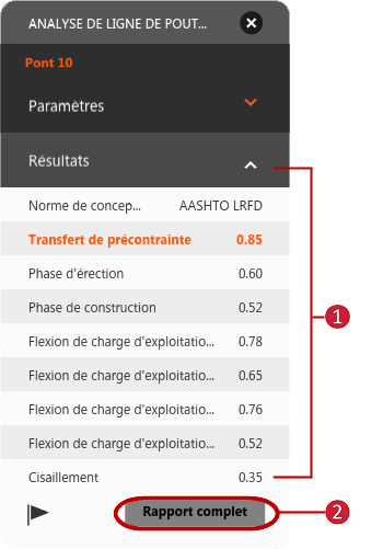

Lorsque vous sélectionnez un pont dans un modèle ou une proposition et lancez l'analyse de poutrelle de ligne, InfraWorks 360 valide le positionnement initial basé sur les règles de vos poutrelles de pont et compare vos conceptions aux normes de conception de pont que vous pouvez sélectionner, notamment les normes AASHTO LRFD, britannique, australienne et Eurocode.
  1. Les principaux résultats peuvent être consultés dans la zone de dessin. Cette option ne requiert pas de crédits Cloud.
    Voir Pour analyser la ligne de précontrainte poutrelles pour plus d'informations.
  2. Lorsque vous êtes prêt, vous pouvez utiliser vos crédits Cloud pour acheter toute la documentation de conception de poutrelle pour le pont en béton sélectionné. Lorsque vous sélectionnez Afficher le rapport complet, InfraWorks 360 crée une proposition dans votre modèle pour que vous puissiez comparer des conceptions. Avant de vous acheter le rapport complet, vous pouvez visualiser ou télécharger un exemple complet au format PDF. Voir Exemple d'analyse de poutrelle de ligne Rapport.
    Remarque : Lorsque vous achetez le rapport complet, l'analyse de poutrelle de ligne génère un modèle complet de votre pont que vous pouvez ouvrir et utiliser dans la version autonome d'Autodesk Structural Bridge Design.
    • Une fois que vous avez terminé l'analyse de poutrelle de ligne, cliquez sur l'icône en regard du bouton Obtenir le rapport.
    • Si vous avez installé Autodesk Structural Bridge Design 2016, le modèle de poutre de ligne contenant la poutrelle sélectionnée sera ouvert directement dans l'application de sorte que vous puissiez poursuivre la conception détaillée. Si vous ne l'avez pas installée, vous serez dirigé vers un site Web qui vous permettra d'en savoir plus sur Autodesk Structural Bridge Design.
