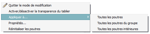

  1. Sélectionnez une poutrelle et effectuez les modifications souhaitées.
  2. Cliquez avec le bouton droit de la souris sur la poutrelle et passez le curseur sur Appliquer à...
  3. Cliquez sur Toutes les poutres, Toutes les poutres du groupe, ou Toutes les poutres intérieures/extérieures. Les modifications apportées à la poutrelle sélectionnée seront appliquées à d'autres poutrelles dans le pont en cours selon le choix que vous effectuez ici.
  4. Remarque : Cliquez sur Réinitialiser les poutres pour réappliquer les règles de pont (déterminées par le style de pont) à toutes les poutrelles du pont sélectionné.
