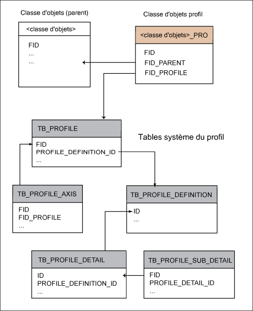

Les tables système du profil stockent la configuration des profils dans le modèle métier, comme indiqué dans la table suivante : Vous devez utiliser le concepteur de profils pour modifier la configuration.
Table |
Description |
TB_PROFILE |
Classe d'objets point stockant l'origine d'un profil. |
TB_PROFILE_AXIS |
Classe d'objets de la polyligne stockant l'axe du profil. |
TB_PROFILE_DEFINITION |
Stocke la définition du profil. |
TB_PROFILE_DETAIL |
Stocke les détails du profil. |
TB_PROFILE_SUB_DETAIL |
Stocke les sous-détails du profil. |
