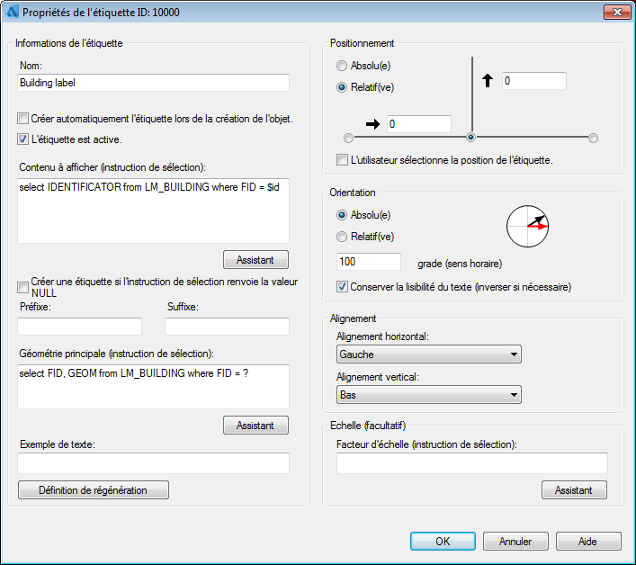

Pour modifier les propriétés des étiquettes
Les propriétés des étiquettes définissent la manière dont le texte d'étiquette est sélectionné à partir de la base de données et la manière dont l'étiquette est positionnée.
  1. Démarrez l'administrateur des modèles de données.
  2. Dans l'explorateur de modèles de données, sélectionnez la définition d'étiquette.
  3. Cliquez avec le bouton droit de la souris et choisissez Propriétés.
Administrateur des modèles de données : boîte de dialogue Propriétés de l'étiquette
