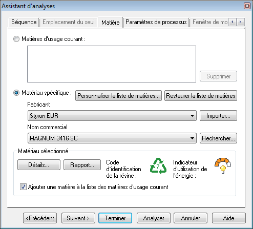

  1. Cliquez sur Accueil > Configuration du processus de moulage > Sélectionner une matière.
    L'assistant d'analyses s'ouvre sur la page Matière.
  2. Sélectionnez Styron EUR comme Fabricant.
  3. Sélectionnez Magnum 3416 SC comme Nom commercial.

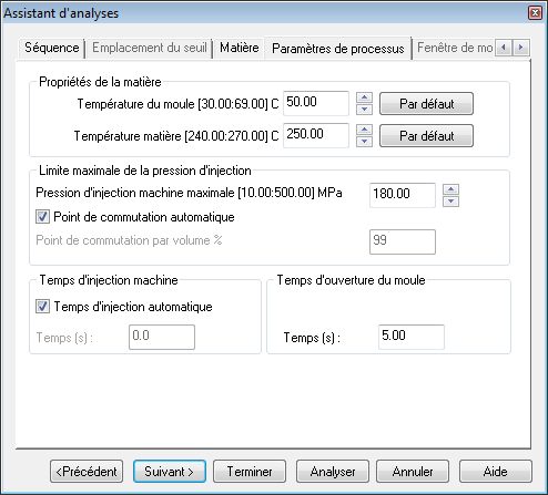

  4. Cliquez sur Suivant pour accéder à l'onglet Paramètres de processus.
  5. Examinez les paramètres de processus.
    Aucun des paramètres n'est modifié.
  6. Cliquez sur Analyser pour démarrer l'analyse.
    L'analyse peut durer quelques minutes.
