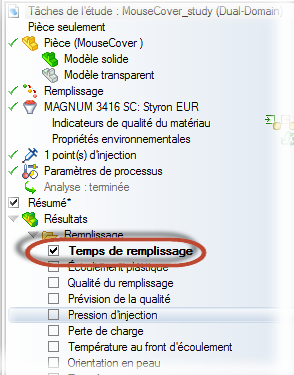

  1. Cliquez sur Temps de remplissage dans la liste Tâches de l'étude.

  4. Cliquez sur Pression d'injection dans la liste Tâches de l'étude.
