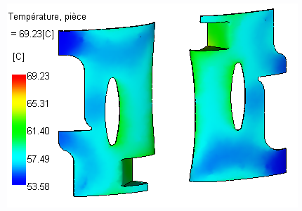

Dans ce didacticiel, vous allez configurer et exécuter une analyse de refroidissement sur un outil à deux empreintes dans le groupe de fonctions. L'analyse de refroidissement calcule un état stationnaire ou les températures moyennes sur l'ensemble du cycle de moulage. Au minimum, l'ensemble modélisé est la pièce, la limite du moule et les canaux de refroidissement. Avec cette méthode, il est facile de modifier l'emplacement des canaux de refroidissement pour voir l'impact de l'emplacement des canaux de refroidissement. Ce didacticiel utilise le modèle des pièces, du système d'alimentation et de la limite du moule créé dans le didacticiel de l'analyse de compactage. Il n'est pas nécessaire d'avoir fait le didacticiel de l'analyse de compactage pour faire celui-ci, mais vous devez revoir les étapes. Si vous souhaitez voir les didacticiels précédents, cliquez ici.
Dans ce didacticiel, vous effectuerez les tâches suivantes :
  1. Créer un projet
  2. Importer une étude
  3. Créer les lignes de refroidissement
  4. Vérifier les paramètres de processus et lancer l'analyse
  5. Examiner les résultats
