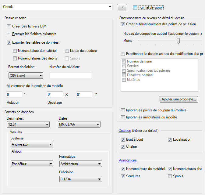

Définit les valeurs par défaut des options de création ISO avancées.
Vous pouvez paramétrer les valeurs par défaut des options avancées spécifiées lorsque vous exécutez un ISO de production ou rapide. Cela vous permet de spécifier facilement les mêmes options avancées pour chaque ISO d'un projet.
S'applique aux projets avec système métrique mixte.
Définit le séparateur décimal (point, virgule ou espace).
Définit le format britannique, européen ou américain pour l'affichage de la date et le nombre de chiffres de l'année.
Indique les unités anglo-saxonnes ou métriques.
Définit le format et la précision du texte d'attribut, d'annotation et de nomenclature. Vous pouvez indiquer un autre format de tailles et de longueur de tuyau.
