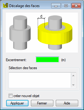

L’option sert à changer la position des faces des objets (excentrement. Cette option permet de décaler la surface entière d'une distance spécifiée par rapport à sa position initiale. Le diagramme de la boîte de dialogue illustre l'opération de décalage.

Pour décaler les faces de l'objet
  1. Dans le champ Décalage, entrez la distance (décalage) selon laquelle vous souhaitez décaler la face. Une valeur de décalage négative provoque le décalage vers l'intérieur d'un objet.
  2. Sélectionnez les faces (arêtes) à décaler.
  3. Cliquez sur Appliquer.
Si l’option Créer nouvel objet est activée, le logiciel affectera un nouveau numéro à l’objet résultant.
