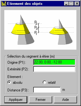

L'option étire un objet. Cette option est accessible de l'une des manières suivantes :
- Cliquez sur le menu Edition > Editer objets > Etirement
- Cliquez sur
Cette option est disponible pour les types de structures suivants : coque et structure volumique.
Pour étirer un objet :
- Sélectionnez un ou plusieurs objets à étirer.
- Dans la boîte de dialogue, définissez les coordonnées du segment à étirer. Dans les champs Origine (P1) et Extrémité (P2), définissez les coordonnées des points déterminant la surface de l'objet à étirer. Cette zone est comprise entre deux plans (qui passent par l'origine et l'extrémité) perpendiculaires au segment. En dehors de cette surface, les objets ne sont pas modifiés.
- Définissez le type d'étirement :
- Absolu - Déterminez les coordonnées du point P3 vers lequel le point P2 se déplace.
- Relatif - Spécifiez un coefficient d'échelle. Valeur de l'échelle > 1 indique l'étirement, tandis que, la valeur de l'échelle < 1 réduit la longueur du segment.
- Cliquez sur Appliquer.
