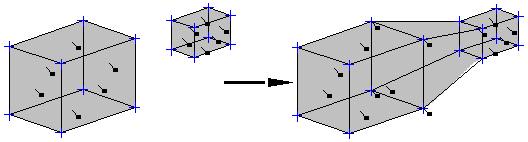

L’option sert à unir les bords des faces des objets. L’option d’union des faces (union d'ang.) ajuste la forme de la surface à l’aide des courbes. La surface résultante est la fonction de deux variables.

Pour unir les bords des faces :
- Dans les champs d’édition Face et Face 2, saisissez (ou indiquez dans l’écran graphique) les faces à traiter.
- Si l’option Lissage est sélectionnée, spécifiez les valeurs des coefficients de lissage pour la Face 1 et la Face 2. Les valeurs de ces coefficients ont une incidence sur la forme d’une face unie : plus elles sont élevées, plus la partie décrivant le passage de la surface tangente à ces faces vers la surface des objets unis est lisse. Les curseurs vous permettent de sélectionner les valeurs des coefficients de lissage pour les faces 1 et 2. Trois configurations principales des coefficients sont disponibles :

- Cliquez sur Appliquer.
Si l’option Créer nouvel objet est activée, le logiciel affectera un nouveau numéro à l’objet résultant.
La figure suivante présente un objet après l’opération d’union des faces.
