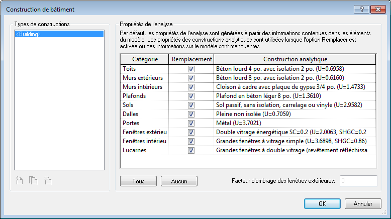

    2. Pour la construction de bâtiments, cliquez sur la colonne Valeur, puis sur le bouton Parcourir.
      La boîte de dialogue Construction de bâtiment affiche la liste des catégories d'éléments, avec la case à cocher Remplacement sélectionnée pour toutes les catégories.
  4. Dans la boîte de dialogue Paramètres énergétiques, procédez comme suit :
    1. Pour continuer à utiliser les paramètres par défaut pour certaines catégories, désactivez les cases à cocher Remplacement. (Cliquez sur Aucun pour désactiver l'option Remplacer pour toutes les catégories.)
    2. Pour une catégorie pour laquelle vous voulez modifier les propriétés thermiques, assurez-vous que l'option Remplacer est sélectionnée. Dans la colonne Construction analytique, utilisez la liste déroulante pour sélectionner la construction voulue.
      Pour plus de détails sur chaque construction analytique, téléchargez ce fichier.
    3. Cliquez sur OK.
Lorsque vous effectuez une analyse d'énergie, les constructions analytiques indiquées sont utilisées pour ces catégories d'éléments. Pour les éléments dans les autres catégories, les valeurs par défaut sont utilisées.
