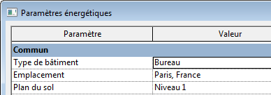

2. Définissez les paramètres énergétiques.
Cliquez sur l'onglet Analyserle groupe de fonctions Analyse d'énergie (Paramètres énergétiques).
Dans la boîte de dialogue Paramètres énergétiques, spécifiez ce qui suit :
  • Type de bâtiment
  • Emplacement
  • Pour le mode d'analyse, sélectionnez Utiliser les éléments de construction.
