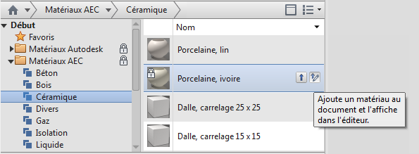

- Sélectionnez le matériau dans l'un des emplacements suivants dans le navigateur de matériaux :
- Dans la liste de matériaux du projet, sélectionnez un matériau.
- Dans la liste de matériaux de bibliothèque, sélectionnez un matériau, puis cliquez sur le bouton Ajouter-Modifier
. Ce bouton ajoute un matériau de la bibliothèque à la liste des matériaux du projet.
Le panneau Editeur de matériaux affiche les ressources du matériau sélectionné en mode de modification.
