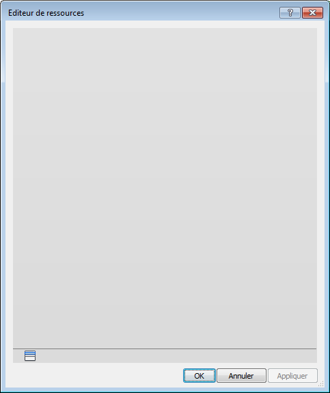

  2. L'Editeur de ressources s'ouvre et ne contient aucune ressource.

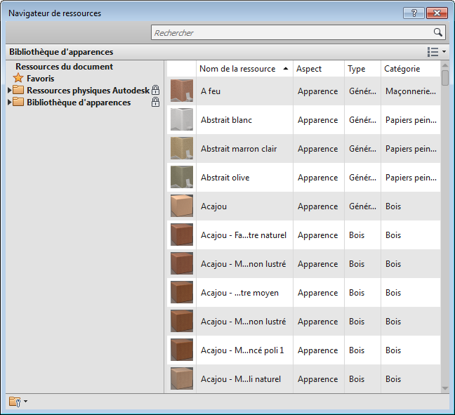

  3. Pour sélectionner une ressource à modifier, dans l'Editeur de ressources, cliquez sur Ouvre/ferme le navigateur de ressources.
  4. Dans le navigateur de ressources, cliquez avec le bouton droit de la souris sur la ressource à modifier, puis cliquez sur Ajouter à l'Editeur.
  5. Dans l'Editeur de ressources, apportez les modifications souhaitées à la ressource.
  6. Pour enregistrer les modifications et continuer à modifier les autres ressources, cliquez sur Appliquer. Pour enregistrer les modifications et fermer l'Editeur de ressources, cliquez sur OK.
