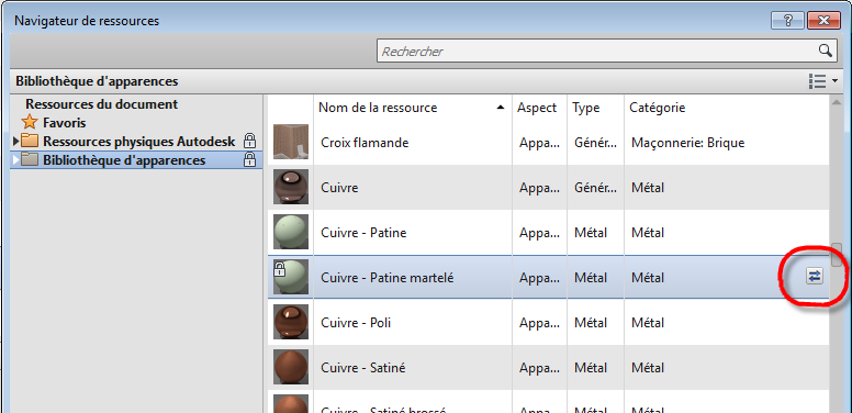

- Dans le panneau Editeur de matériaux de la boîte de dialogue Navigateur de matériaux, cliquez sur l'onglet de la ressource à remplacer (Apparence, Physique, Thermique, etc.), puis cliquez sur le bouton de remplacement de ressource
- Dans la boîte de dialogue Navigateur de ressources, sélectionnez la ressource à ajouter au matériau.
Conseil : Pour faciliter la recherche d'une ressource dans le navigateur de ressources, cliquez sur l'un des en-têtes de colonne pour trier les ressources par nom, aspect, type ou catégorie. Vous pouvez également utiliser la barre de recherche située au-dessus de la liste des ressources.
- Cliquez sur le bouton Remplacer
situé à droite de la ressource sélectionnée.
La ressource sélectionnée remplace la ressource d'origine dans le matériau et s'affiche dans le panneau Editeur de matériaux. Répétez cette procédure pour remplacer d'autres ressources.
