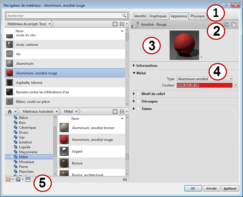

Le volet droit du Navigateur de matériaux est parfois appelé le panneau Editeur de matériaux ou Editeur de matériaux tout court. Utilisez le panneau Editeur de matériaux pour afficher ou modifier les ressources et propriétés d'un matériau. Seuls les matériaux du projet en cours peuvent être modifiés. Lorsque vous sélectionnez un matériau dans une bibliothèque, les propriétés du panneau Editeur de matériaux sont en lecture seule.
Panneau Editeur de matériaux
| Zone | Fonction |
| 1 | Onglets Ressource et bouton Ajouter une ressource : les onglets de ressource (par exemple, Identité, Graphismes) vous permettent d'afficher et de gérer les informations et propriétés décrivant le matériau. Le bouton Ajouter une ressource s'affiche uniquement lorsque vous pouvez ajouter une ressource à un matériau. Les onglets Physique et Thermique s'affichent uniquement lorsque ces types de ressources ont été ajoutés au matériau. |
| 2 | Pour les ressources Apparence, Thermique et Physique uniquement, l'icône et les boutons suivants s'affichent dans la partie supérieure du panneau Editeur de matériaux :
| 3 | Menu d'options Miniature (Témoin) : dans l'onglet Apparence, le menu déroulant en regard de cette image (témoin) miniature affiche une liste d'options de contrôle de la qualité du rendu et de l'aspect de la miniature (témoin). |
| 4 | Groupe de fonctions Propriétés : permet d'afficher et de gérer des propriétés détaillées de la ressource détaillée. Le nom et la description de la ressource sont affichés dans le groupe de fonctions déroulant Informations. L'exemple ci-dessus illustre les propriétés Métal affichées (développées) pour la ressource Apparence Anodisé - Rouge. |
| 5 | Barre d'outils de l'Editeur de matériaux : ces boutons permettent de créer un matériau, de dupliquer le matériau courant et d'afficher ou de masquer le navigateur de ressources. Si des paramètres personnalisés sont disponibles dans le projet en cours, le bouton Paramètres personnalisés s'affiche ici. |
