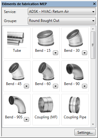

le groupe de fonctions Fenêtres
Eléments de fabrication MEP.
Lorsque vous cliquez sur la flèche, une liste déroulante affiche d'autres éléments en fonction de la taille. Cette liste déroulante est contrôlée par les conditions de la définition du service et est semblable aux préférences d'acheminement. Par exemple, un cintrage peut utiliser un cintrage vers le haut jusqu'à une taille donnée et un cintrage segmenté dépassant cette taille.
Cela indique que l'élément de fabrication (ITM) n'est actuellement pas pris en charge dans Revit MEP. Ils incluent les composants, tels que les gaines flexibles, les éléments de structure, les bouches d'aération et les équipements de génie climatique. A la place de ces composants, vous pouvez utiliser des composants basés sur la famille Revit (RFA) à l'aide des outils de positionnement standard de la catégorie.
