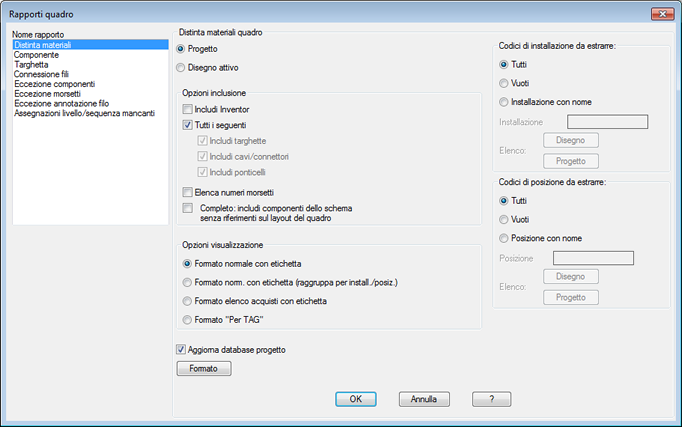

Finestra di dialogo Rapporti quadro
Genera un rapporto estraendo le informazioni da componenti del quadro, targhette e morsetti.
Trova
Immissione comando: AEPANELREPORT
Elenco di opzioni
Vengono visualizzate le seguenti opzioni.
Nota: Le opzioni variano in base al nome di rapporto selezionato.
Nome rapporto
Specifica il rapporto da eseguire.
Nota: Il Rapporto assegnazioni livello/sequenza mancanti non sarà disponibile nelle prossime release.
Ambito del rapporto
Specificare se elaborare il progetto, il disegno attivo o gli oggetti selezionati. Se il progetto è stato selezionato, in alcuni rapporti viene visualizzata un'opzione per la selezione dei disegni da elaborare.
Codici di installazione da estrarre
Filtra le informazioni estratte per il rapporto in base ai valori di installazione.
Tutti
Estrae tutti i componenti, indipendentemente dal valore di installazione.
Vuoti
Estrae solo i componenti che non hanno un valore di installazione.
Installazione con nome
Estrae solo i componenti che hanno un valore di installazione corrispondente al valore immesso nella casella. Sono supportati i caratteri jolly.
  • Disegno. Selezionare uno o più valori di installazione da un elenco di valori utilizzati nel disegno attivo. Se l'opzione Includi Inventor di Distinta materiali è selezionata, l'opzione Disegno sarà disattivata.
  • Progetto. Selezionare uno o più valori di installazione da un elenco di valori utilizzati nel progetto.
Codici di posizione da estrarre
Filtra le informazioni estratte per il rapporto in base ai valori di posizione.
Tutti
Estrae tutti i componenti, indipendentemente dal valore di posizione.
Vuoti
Estrae solo i componenti che non hanno un valore di posizione.
Posizione con nome
Estrae solo i componenti che hanno un valore di posizione corrispondente al valore immesso nella casella. Sono supportati i caratteri jolly.
  • Disegno. Selezionare uno o più valori di posizione da un elenco di valori utilizzati nel disegno attivo. Se l'opzione Includi Inventor di Distinta materiali è selezionata, l'opzione Disegno sarà disattivata.
  • Progetto. Selezionare uno o più valori di posizione da un elenco di valori utilizzati nel progetto.
Aggiorna database progetto
Consente di specificare di aggiornare il database di progetto con le ultime informazioni sul disegno.
Visualizza nuovamente ultima esecuzione
Visualizza il rapporto estratto in precedenza.
Formato
Apre una finestra di dialogo in cui è possibile selezionare un file di formato (.set). Utilizzare un file di formato per predefinire i campi da includere, l'ordine dei campi e altre informazioni.
Solo Rapporto distinta materiali
Opzioni inclusione
Includi Inventor
Se il progetto è collegato ad un assemblaggio di Inventor, questa casella di controllo è attivata. Specifica di includere nel rapporto le parti elettriche dell'assemblaggio di Inventor collegato. I dispositivi collegati rappresentati sia in un disegno di AutoCAD Electrical sia nell'assemblaggio di Inventor non vengono duplicati nel rapporto.
Tutti i seguenti
Specifica di includere informazioni su targhette, cavi, connettori e ponticelli nel rapporto. Utilizzare le singole caselle di controllo per includere o escludere una qualsiasi di queste opzioni.
Elenca numeri morsetti
Elenca ogni singolo morsetto nel formato ID morsettiera:numero di morsetto. In caso contrario, i morsetti della stessa morsettiera vengono combinati in una singola voce con una quantità.
Completo
Specifica di includere tutte le informazioni sui componenti dello schema non individuate in qualsiasi layout del quadro nel rapporto.
Opzioni visualizzazione
Formato normale con etichetta
Combina e raggruppa sotto la stessa etichetta i componenti che presentano le stesse informazioni di catalogo. Gli elementi di assemblaggio secondario e i valori di catalogo multiplo vengono inclusi nel rapporto come singole voci di riga direttamente successive all'elemento di catalogo principale.
Formato norm. con etichetta (raggruppa per install./posiz.)
Combina e raggruppa sotto la stessa etichetta i componenti che presentano gli stessi valori di catalogo, installazione e posizione. Gli elementi di assemblaggio secondario e i valori di catalogo multiplo vengono inclusi nel rapporto come singole voci di riga direttamente successive all'elemento di catalogo principale.
Formato elenco acquisti con etichetta
Ogni valore di catalogo viene incluso nel rapporto e raggruppato sotto una singola voce di riga. Gli elementi di assemblaggio secondario e i valori di catalogo multipli vengono inclusi nel rapporto come voci di riga separate.
Formato Per TAG
Tutte le istanze di un determinato contrassegno componente o contrassegno morsetto o vengono incluse nel rapporto come una singola voce di riga.
Solo rapporto componenti
Opzioni
Includi targhette
Specifica di includere informazioni sulle targhette nel rapporto.
Includi morsetti
Specifica di includere informazioni sui morsetti nel rapporto.
Ignora componenti con
Valori contrassegni dispositivo vuoti
Specifica di escludere qualsiasi layout del quadro senza un valore contrassegno.
Valori Produttore/catalogo vuoti
Specifica di escludere qualsiasi layout del quadro a cui non è assegnato un catalogo.
Solo rapporti Componente quadro ed Eccezioni morsetti
Condizioni per rapporto
Elemento di quadro non presente negli schemi
Elenca i morsetti del quadro che non dispongono di morsetti dello schema correlati.
Elemento dello schema non presente nei quadri
Elenca i morsetti dello schema che non dispongono di morsetti del quadro correlati.
Più istanze
Elenca i morsetti del quadro che sembrano essere duplicati.
Mancata corrispondenza tra schema e quadro
Elenca le mancate corrispondenze di dati tra le rappresentazioni quadro e schema di un morsetto.
