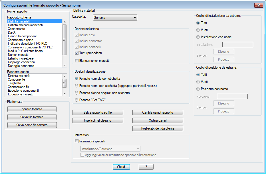

Finestra di dialogo Configurazione file formato rapporto
Crea o modifica un file di formato (.set) per un rapporto. Un file di formato definisce i campi da includere nel rapporto, l'ordine dei campi, le opzioni di tabella e altro ancora.
Trova
Immissione comando: AEFORMATFILE
Elenco di opzioni
Vengono visualizzate le seguenti opzioni.
Nota: Le opzioni variano in base al nome di rapporto selezionato.
Nome rapporto
Specifica il rapporto da eseguire.
Nota: Il Rapporto assegnazioni livello/sequenza mancanti non sarà disponibile nelle prossime release.
File formato
Apri file formato
Consente di individuare un file di formato da aprire e modificare.
Salva file formato
Salva un file di formato da utilizzare quando si esegue un singolo rapporto o un gruppo di rapporti con Rapporti automatici.
Salva come file formato
Salva un file di formato con un nome diverso.
La posizione di default per i file formato è \Utenti\{nomeutente}\AppData\Roaming\Autodesk\AutoCAD Electrical {versione}\{release}\{codice paese}\Support\User\.
Categoria
Per default, il rapporto estrae i componenti dello schema. Selezionare un'altra Categoria per eseguire il rapporto per componenti unifilari, derivazione da bus unifilare, idraulici, pneumatici, P&ID o definiti dall'utente. Ciascuno di questi componenti viene identificato da un valore di attributo TIPOWD univoco.
Codici di installazione da estrarre
Filtra le informazioni estratte per il rapporto in base ai valori di installazione.
Tutti
Estrae tutti i componenti, indipendentemente dal valore di installazione.
Vuoti
Estrae solo i componenti che non hanno un valore di installazione.
Installazione con nome
Estrae solo i componenti che hanno un valore di installazione corrispondente al valore immesso nella casella. Sono supportati i caratteri jolly.
  • Disegno. Selezionare uno o più valori di installazione da un elenco di valori utilizzati nel disegno attivo.
  • Progetto. Selezionare uno o più valori di installazione da un elenco di valori utilizzati nel progetto.
Codici di posizione da estrarre
Filtra le informazioni estratte per il rapporto in base ai valori di posizione.
Tutti
Estrae tutti i componenti, indipendentemente dal valore di posizione.
Vuoti
Estrae solo i componenti che non hanno un valore di posizione.
Posizione con nome
Estrae solo i componenti che hanno un valore di posizione corrispondente al valore immesso nella casella. Sono supportati i caratteri jolly.
  • Disegno. Selezionare uno o più valori di posizione da un elenco di valori utilizzati nel disegno attivo.
  • Progetto. Selezionare uno o più valori di posizione da un elenco di valori utilizzati nel progetto.
Salva rapporto su file
Apre una finestra di dialogo in cui è possibile definire le impostazioni utilizzate quando si salva il rapporto su un file. Le impostazioni includono:
  • Tipi di file
  • L'eventuale inclusione di righe titolo, ora, data, etichette colonna e altro
  • L'eventuale visualizzazione delle righe incluse solo nella prima sezione quando un rapporto contiene più sezioni
Cambia campi rapporto
Apre una finestra di dialogo in cui è possibile:
  • Specificare i campi da includere nel rapporto scegliendo da un elenco di campi disponibili
  • Specificare l'ordine dei campi
  • Definire le etichette dei campi
  • Definire la giustificazione campo
Inserisci in disegno
Apre una finestra di dialogo in cui è possibile specificare le impostazioni utilizzate per l'inserimento del rapporto come tabella. Le impostazioni includono:
  • Stile della tabella
  • Larghezza delle colonne
  • Titolo
  • Layer
  • Definizione e posizionamento della sezione
Ordina campi
Apre una finestra di dialogo in cui è possibile selezionare i campi da utilizzare durante l'ordinamento dei dati del rapporto.
Post-elab. def. da utente
Apre una finestra di dialogo in cui è possibile specificare le opzioni personalizzate definite dall'utente da eseguire quando viene generato il rapporto.
Interruzioni
Interruzioni speciali
Ordina e suddivide il rapporto in sezioni in base ai valori selezionati. Nell'elenco a discesa vengono visualizzate le interruzioni speciali consentite per il rapporto.
Aggiungi valori di interruzione speciale all'intestazione
Aggiunge il valore di interruzione speciale all'intestazione della pagina. Ad esempio, se si seleziona un'interruzione speciale di Installazione/Posizione, i valori di installazione e posizione per la sezione vengono visualizzati nell'intestazione della sezione.
Solo Rapporto distinta materiali
Opzioni inclusione
Includi cavi
Specifica di includere informazioni sul cablaggio nel rapporto.
Includi connettori
Specifica di includere informazioni sui connettori nel rapporto.
Includi ponticelli
Specifica di includere informazioni sui ponticelli nel rapporto.
Tutti i precedenti
Specifica di includere informazioni su cavi, connettori e ponticelli nel rapporto.
Elenca numeri morsetti
Elenca ogni singolo morsetto nel formato ID morsettiera:numero di morsetto. In caso contrario, i morsetti della stessa morsettiera vengono combinati in una singola voce con una quantità.
Opzioni visualizzazione
Formato normale con etichetta
Combina e raggruppa sotto la stessa etichetta i componenti che presentano le stesse informazioni di catalogo. Gli elementi di assemblaggio secondario e i valori di catalogo multiplo vengono inclusi nel rapporto come singole voci di riga direttamente successive all'elemento di catalogo principale.
Formato norm. con etichetta (raggruppa per install./posiz.)
Combina e raggruppa sotto la stessa etichetta i componenti che presentano gli stessi valori di catalogo, installazione e posizione. Gli elementi di assemblaggio secondario e i valori di catalogo multiplo vengono inclusi nel rapporto come singole voci di riga direttamente successive all'elemento di catalogo principale.
Formato elenco acquisti con etichetta
Ogni valore di catalogo viene incluso nel rapporto e raggruppato sotto una singola voce di riga. Gli elementi di assemblaggio secondario e i valori di catalogo multipli vengono inclusi nel rapporto come voci di riga separate.
Formato Per TAG
Tutte le istanze di un determinato contrassegno componente o contrassegno morsetto o vengono incluse nel rapporto come una singola voce di riga.
Solo Rapporto distinta materiali mancanti
Opzioni
Includi componenti
Specifica di includere componenti dello schema.
Includi marcature cavo
Includi connettori
Includi morsetti
Specifica di includere informazioni sui morsetti dello schema nel rapporto.
Solo Rapporto componenti dello schema
Opzioni
Includi componenti
Specifica di includere informazioni sui componenti dello schema nel rapporto.
Includi connettori
Includi secondari dei precedenti
Specifica di includere informazioni sui simboli componenti secondari nel rapporto.
Solo Rapporto elenco fili componenti
Opzioni
Includi morsetti autonomi
Specifica di includere informazioni sui morsetti nel rapporto.
Includi connettori spina/presa
Solo Rapporto etichetta filo
Filtro rapporti
Visualizza etichetta filo
Il rapporto viene visualizzato in un formato di etichetta filo.
Visualizza etichetta cavo
Il rapporto viene visualizzato in un formato di etichetta cavo.
Etichetta filo
Apre una finestra di dialogo in cui è possibile definire i campi, l'ordine dei campi e i caratteri tra i campi per le etichette fili.
Etichetta cavo
Apre una finestra di dialogo in cui è possibile definire i campi, l'ordine dei campi e i caratteri tra i campi per le etichette cavi.
Quantità di etichette per connessione
Specifica la quantità di etichette filo o etichette cavo. Le etichette filo vengono generate per ogni connessione fili, mentre le etichette cavo vengono generate una sola volta per ciascun cavo.
Numero di colonne da visualizzare
Dispone le etichette nel numero di colonne specificato.
Posizione orizzontale/verticale
Dispone le etichette in senso orizzontale o verticale sulle colonne.
Solo Rapporto componenti quadro
Opzioni
Includi targhette
Specifica di includere informazioni sulle targhette nel rapporto.
Includi morsetti
Ignora componenti con
Valori contrassegni dispositivo vuoti
Specifica di escludere qualsiasi layout componente del quadro senza un valore contrassegno.
Valori Produttore/catalogo vuoti
Specifica di escludere qualsiasi layout componente del quadro a cui non è assegnato un catalogo.
Solo Rapporto componenti quadro e Rapporto eccezioni morsetti
Condizioni per rapporto
Elemento di quadro non presente negli schemi
Elenca i morsetti del quadro che non dispongono di morsetti dello schema correlati.
Elemento dello schema non presente nei quadri
Elenca i morsetti dello schema che non dispongono di morsetti del quadro correlati.
Più istanze
Elenca i morsetti quadro che sembrano essere duplicati.
Mancata corrispondenza tra schema e quadro
Elenca le mancate corrispondenze di dati tra le rappresentazioni quadro e schema di un morsetto.
