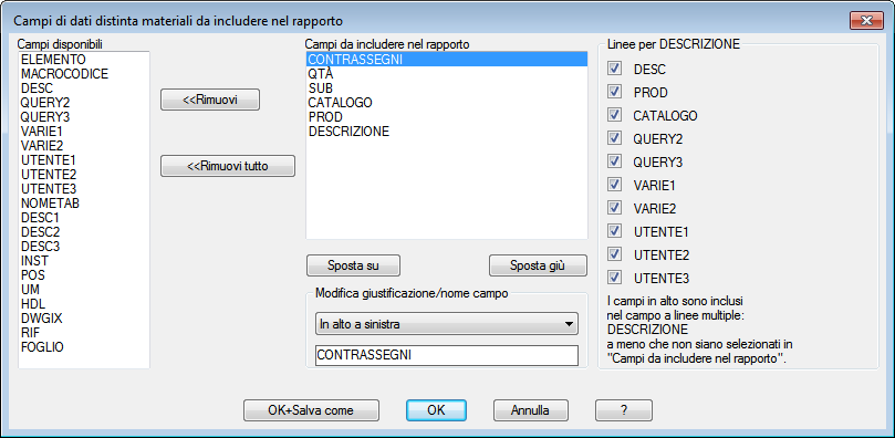

  2. Nella finestra di dialogo Generatore di rapporti, selezionare Cambia formato rapporto.
  3. Apportare le modifiche necessarie ai campi da includere nel rapporto, all'ordine e alle etichette dei campi e alla giustificazione.

    • Cambia campi rapporto: apre una finestra di dialogo in cui è possibile specificare i campi da includere nel rapporto, l'ordine e le etichette dei campi e la giustificazione del testo.
