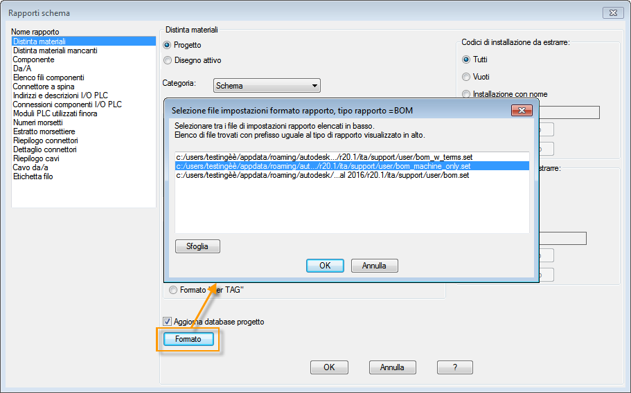

Quando si esegue un rapporto, è possibile specificare un file di formato da utilizzare.
Se non si specifica un file di formato, viene utilizzato il file di formato di default del rapporto. Se non è stato definito un file di formato di default, per il rapporto viene utilizzato un formato definito nel programma. Utilizzare queste tabelle per determinare il file di formato di default per i rapporti.

Quando si esegue un rapporto da inserire come tabella, il programma cerca una tabella esistente per il rapporto. Se viene individuata, il programma aggiorna la tabella esistente anziché inserirne una nuova. Se una tabella esistente soddisfa tutte le seguenti condizioni, viene considerata come corrispondenza per il rapporto corrente.
  • La tabella esistente si riferisce allo stesso rapporto, ad esempio Distinta materiali schema o Formato normale con etichetta.
  • La tabella esistente è destinata allo stesso ambito, ad esempio Disegno attivo o Progetto.
  • La tabella esistente utilizzava lo stesso file di formato. Se la tabella è stata inserita senza specificare un file di formato, è una corrispondenza se non si utilizza un file di formato anche per il rapporto in esecuzione.
Poiché il file di formato viene utilizzato per determinare se la tabella esistente è una corrispondenza, potrebbe essere opportuno creare più file di formato per un determinato tipo di rapporto. In questo modo è possibile inserire tabelle per lo stesso rapporto più volte, ciascuna con un file di formato diverso.

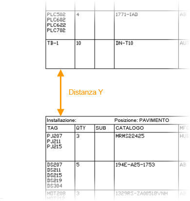

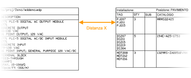

Le interruzioni in una tabella di rapporto possono essere definite utilizzando l'opzione Interruzioni speciali oppure specificando un determinato numero di righe per ogni sezione della tabella. Se la tabella contiene interruzioni e più sezioni di tabella per ciascun disegno, definire la distanza tra le sezioni della tabella nel file di formato.
I valori della distanza X e della distanza Y definiscono la distanza tra la fine di una sezione della tabella e l'inizio della successiva. Viene utilizzato quando più sezioni di tabella relative ad un rapporto si trovano nello stesso disegno. La mancata immissione di un valore viene interpretata come zero.
