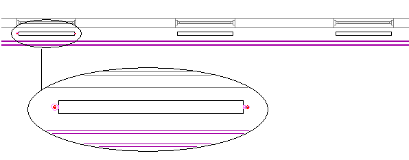

Dopo aver posizionato i radiatori nel disegno, per creare tubazioni parallele per un sistema di radiatori attenersi alla procedura descritta di seguito.
  1. Aggiungere i tubi paralleli per le linee di fornitura e di ritorno del radiatore. Vedere Aggiunta di tubi paralleli ad un sistema di riscaldamento radiante.

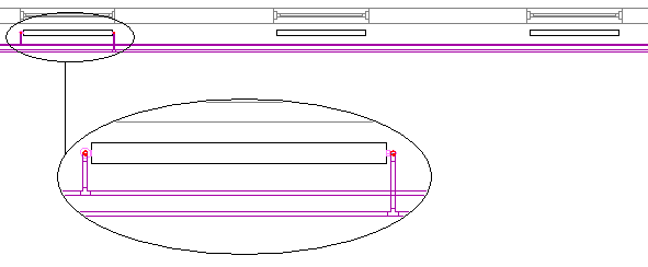

  2. Aggiungere valvole ai connettori di un radiatore standard. Per ulteriori informazioni, vedere Aggiunta di valvole per radiatori.
  3. Aggiungere tubi derivati per connettere le valvole ai tubi di fornitura e di ritorno. Vedere Connessione ad un tubo esistente e Connessione di un tratto di tubo ad una parte multivista.
  4. Copiare il layout di valvole e tubi derivati in radiatori simili per connettere quest'ultimi ai tubi paralleli. Vedere Come connettere più radiatori a tubi paralleli.
