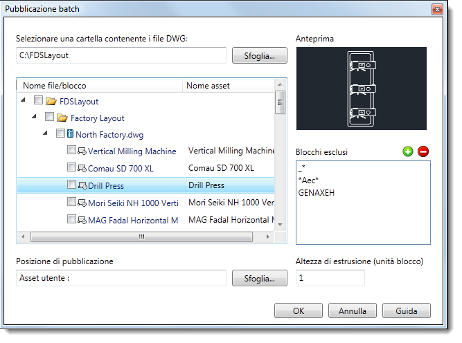

Pubblicazione batch di blocchi di AutoCAD come asset
Convertire rapidamente e facilmente i blocchi nei file DWG esistenti in asset della fabbrica. Fare clic su Pubblicazione batch per visualizzare file DWG nella struttura del file corrente e selezionare uno o più blocchi da convertire.
Pubblicazione batch si trova nel menu a discesa Asset della fabbrica.

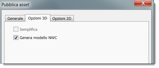

Aggiunta di opzioni di pubblicazione 3D in Inventor Factory
Quando si pubblica un asset in Inventor Factory, nella finestra di dialogo Pubblica asset viene visualizzata la nuova scheda Opzioni 3D. Nella scheda sono presenti due opzioni:
  • Semplifica: selezionare questa opzione per pubblicare un assieme come parte singola. La selezione di questa opzione consente di migliorare le prestazioni e di semplificare la gestione dei file in quanto viene creato un numero inferiore di file durante il processo di conversione e quando si posiziona l'asset nei layout.
  • Genera modello NWC: selezionare questa opzione se si utilizza Navisworks e si desidera generare un modello compatibile con Navisworks durante la pubblicazione di un asset. La selezione di questa opzione consente anche di velocizzare la funzione Sincronizza Navisworks di AutoCAD.
