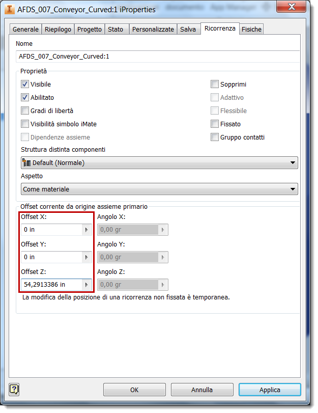

    Se il modello originale dispone di un punto di inserimento predefinito, è possibile visualizzare le coordinate definite e modificare le coordinate correnti per farle corrispondere. Nel browser Modello fare clic con il pulsante destro del mouse sul modello, selezionare iProperties, quindi fare clic sulla scheda Ricorrenza.
    Nota: Offset Z rappresenta la superficie di appoggio selezionata, pertanto non è necessario modificarla.

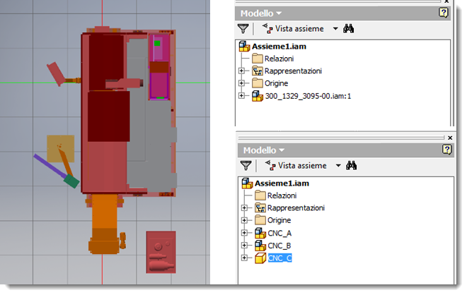

Ristrutturazione del file
Ora verrà configurata la struttura del file in modo che rifletta i singoli asset che si desidera creare.

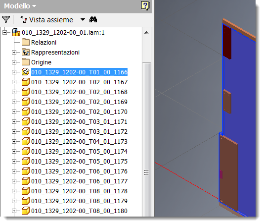

  1. Fare clic sul segno + accanto all'assieme importato nel browser Modello.

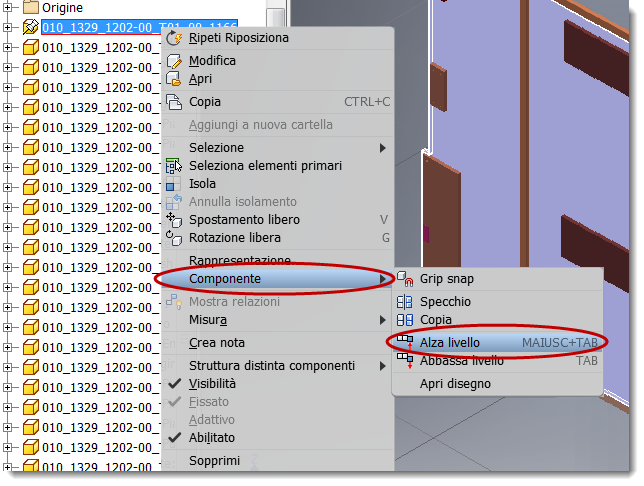

  2. Individuare un elemento da convertire in un asset. Fare clic con il pulsante destro del mouse, selezionare Componente, quindi Alza livello.
    Viene visualizzato il messaggio "La ristrutturazione può causare la perdita di lavorazioni...". Fare clic su per continuare.
    Nota: Inoltre, è possibile trascinare elementi nel browser per riordinare e raggruppare i modelli.
  3. Ripetere il passaggio 2 finché tutti gli elementi sono strutturati come desiderato. In questo esempio, il file è ristrutturato per convertire tre elementi (CNC_A, CNC_B, CNC_C) in asset e per mantenere la relazione tra essi.
  4. Nella parte superiore della finestra fare clic sull'icona Salva oppure premere CTRL+S per salvare il file.

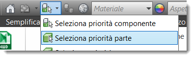

  2. Dalla barra dei menu, modificare la priorità di selezione in Seleziona priorità parte.

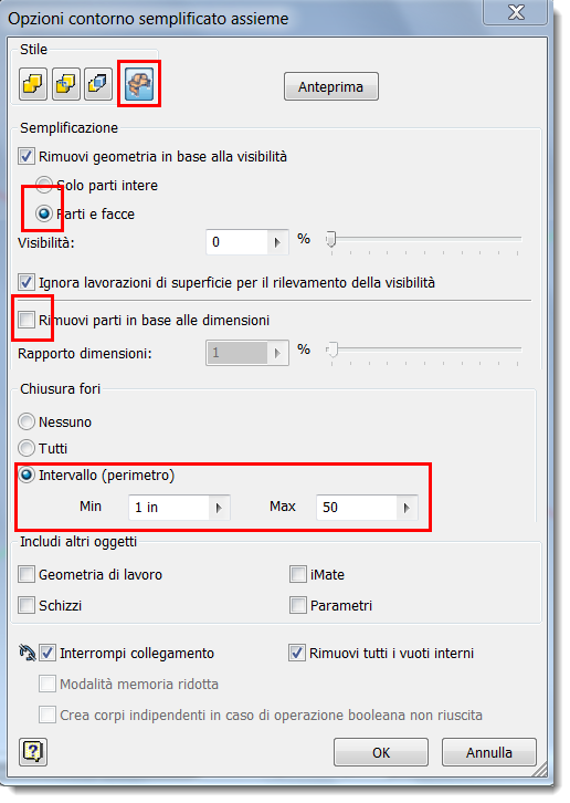

Impostazione delle opzioni di conversione
Il comando Converti in asset utilizza una funzione di contorno semplificato per semplificare i file. La configurazione appropriata delle opzioni di semplificazione è fondamentale per la corretta creazione modelli semplici.
Le impostazioni vengono memorizzate in un file XML SimplificationSettings, posizionato nella cartella Programmi:
C:\Programmi\Autodesk\Factory Design Suite 2016\Settings\SimplificationSettings.xml

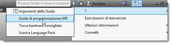

Per informazioni sulla personalizzazione delle impostazioni:
  1. Selezionare Guida nel menu a discesa ? di Inventor.
  2. Selezionare Guida di programmazione/API.
  3. Cercare DerivedAssemblyDefinitionObject.
