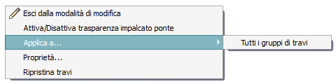

Per applicare e annullare le modifiche ad un gruppo di travi
Dopo aver modificato le impostazioni di un gruppo di travi, è possibile scegliere di applicare tali impostazioni a tutti i gruppi di travi del ponte selezionato, oppure ripristinare le impostazioni di tutti i gruppi di travi ai valori di default del gruppo di travi per lo stile di ponte corrente.
  1. Selezionare un gruppo di travi e apportare le modifiche desiderate.
  2. Fare clic con il pulsante destro sul gruppo di travi e posizionare il cursore del mouse su Applica a...
  3. Fare clic su Tutti i gruppi di travi.
  4. Nota: Fare clic su Ripristina travi per riapplicare le regole di un ponte (determinate dallo stile di ponte) a tutti i gruppi di travi all'interno del ponte selezionato.
