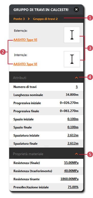

Scheda delle risorse del gruppo di travi

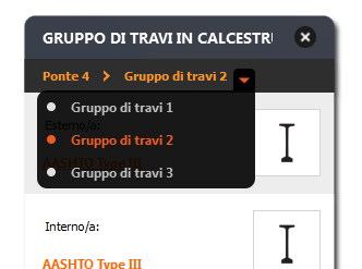

  1. Posizionare il cursore del mouse sopra il nome del ponte o del gruppo di travi per visualizzare e/o selezionare il ponte o il gruppo di travi desiderati.

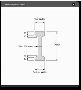

  2. Fare clic su nella barra delle utilità per attivare la modalità di modifica. Fare clic sul nome del tipo di trave interna o esterna per visualizzare il catalogo dei componenti trave. Fare clic su un nuovo stile di componente trave per applicarlo.
    Nota: I componenti trave esterna e interna non possono essere modificati per i ponti con travi in acciaio.
  3. Fare clic sull'immagine di un gruppo di travi esterne o interne per visualizzare lo schema delle travi e la tavolozza Proprietà.
  4. Modificare direttamente spazio, distanza e numero di travi in modalità di modifica. I valori Progressiva iniziale e Progressiva finale sono di sola lettura nella scheda delle risorse.
    Nota: Per i ponti con travi in acciaio, è anche possibile scegliere fra travi dritte o curve.
  5. Modificare le proprietà del materiale come resistenza di compressione finale, resistenza di compressione in fase di trasferimento, resistenza a trazione (tiranti) e forza di presollecitazione iniziale in modalità di modifica.
