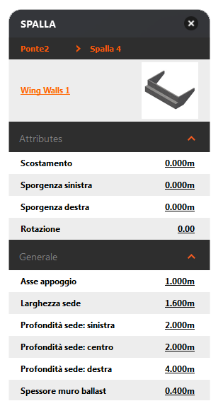

  2. Quando si seleziona una spalla, verrà visualizzata la relativa scheda delle risorse.
    • Selezionare il nome dello stile del componente Spalla per scegliere un altro stile di componente spalla parametrico nel catalogo.

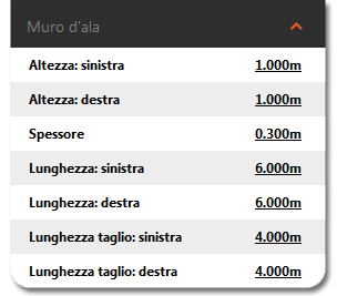

      Nota: Le spalle dello stile Muro d'ala presentano proprietà modificabili aggiuntive nella relativa scheda delle risorse:

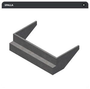

    • Fare clic sull'immagine di anteprima nella scheda delle risorse Spalla per visualizzare una vista più dettagliata dello stile di spalla corrente (Muri d'ala 1: Muri d'ala > Stile di spalla mostrato nella figura di seguito).
    • È possibile modificare attributi quali la rotazione e l'offset in modalità di modifica.
    • È possibile modificare le proprietà Generale in modalità di modifica. Ad esempio, è possibile estendere la dimensione dei muri d'ala per creare un muro di sostegno.
