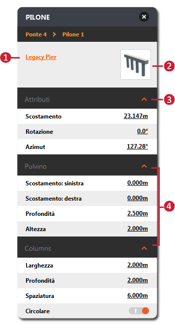

  3. Quando si seleziona un pilone, verrà visualizzata la relativa scheda delle risorse.
  1. Selezionare il nome dello stile del componente fondazione pilone arancione per scegliere un altro stile di componente fondazione pilone parametrica nel catalogo.
  2. Fare clic sull'immagine di anteprima nella scheda delle risorse Fondazione pilone per visualizzare una vista più dettagliata dello stile del componente pilone corrente.
  3. È possibile modificare attributi quali la rotazione e l'offset in modalità di modifica.
  4. Modificare le proprietà specifiche dello stile del componente pilone, il pulvino e le colonne, in modalità di modifica. Le opzioni variano a seconda dello stile del componente pilone scelto.
