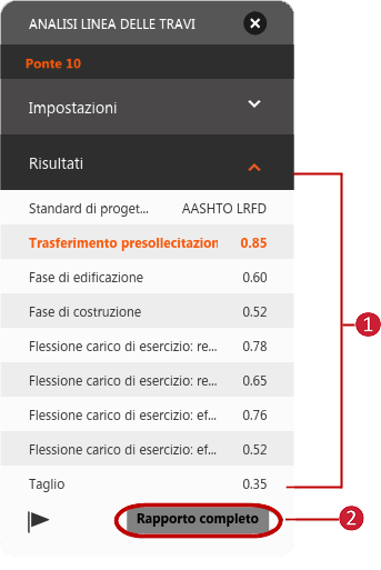

  1. I risultati principali possono essere visualizzati nell'area di disegno. L'operazione non richiede crediti cloud.
    Per ulteriori informazioni, vedere Analisi di linee di travi precompresse.
  2. Quando lo si desidera, è possibile utilizzare crediti cloud per acquistare una documentazione completa di progettazione delle travi per il ponte in calcestruzzo selezionato. Quando si seleziona Rapporto completo, nel modello di InfraWorks 360 viene creata una nuova proposta, affinché sia possibile confrontare i progetti. Prima di acquistare il rapporto completo, è possibile visualizzare o scaricare un campione a lunghezza totale in formato PDF. Vedere Rapporto di esempio di analisi linea delle travi.
