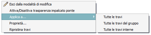

  1. Selezionare una trave e apportare le modifiche desiderate.
  2. Fare clic col pulsante destro del mouse sulla trave e posizionare il cursore del mouse su Applica a...
  3. Fare clic su Tutte le travi, Tutte le travi del gruppo o Tutte le travi interne/esterne. Le modifiche apportate alla trave selezionata verranno applicate alle altre travi del ponte corrente, a seconda della scelta effettuata qui.
  4. Nota: Fare clic su Ripristina travi per riapplicare le regole del ponte (determinate dallo stile di ponte) a tutte le travi del ponte selezionato.
