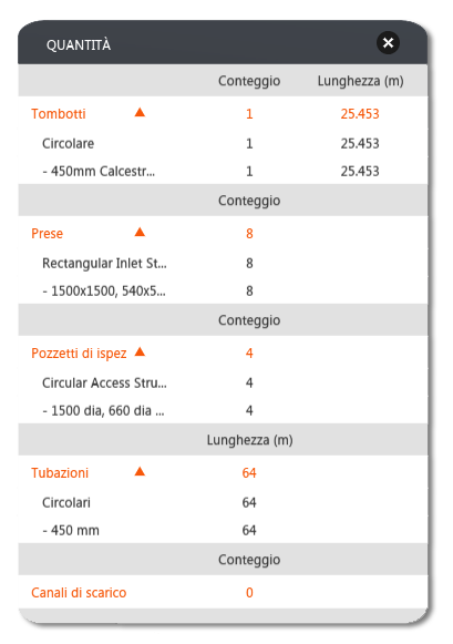

Visualizzazione delle quantità dei materiali per la rete di drenaggio
È possibile visualizzare una tabella contenente informazioni sulle quantità di materiali per gli oggetti di drenaggio presenti sulla strada di progettazione selezionata.
  1. Fare clic su .
  2. Fare clic sulla strada di progettazione per visualizzare la tabella Quantità.
