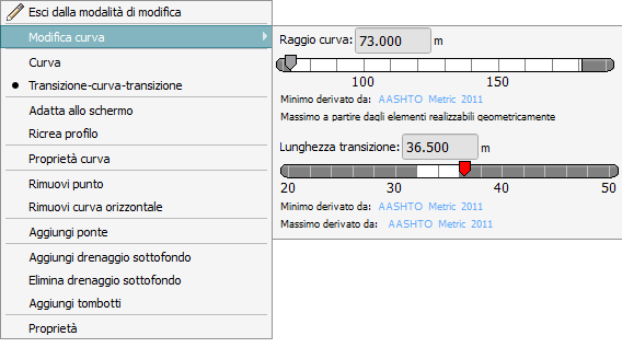

  1. Fare clic su Modifica.
  2. Selezionare la strada di progettazione.
  3. Fare clic con il pulsante destro del mouse sulla transizione da modificare. Scegliere Modifica curva.
  4. Modificare la lunghezza della transizione.
    • Trascinare il dispositivo di scorrimento Lunghezza transizione fino ad ottenere la lunghezza desiderata.
    • Immettere un valore nella cella Lunghezza transizione.
    Il valore della lunghezza della transizione viene applicato alle transizioni prima e dopo la curva.
