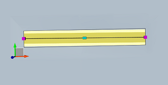

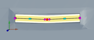

Come aggiungere una curva orizzontale ad una strada di progettazione su un segmento di linea
  1. Fare clic su Modifica .
  2. Selezionare la strada di progettazione.
  3. Fare clic con il pulsante destro del mouse sulla posizione desiderata della curva. Fare clic su Aggiungi punto.
    La linea viene divisa in due segmenti e nella posizione selezionata vengono aggiunti un vertice planimetrico ed una curva.

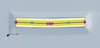

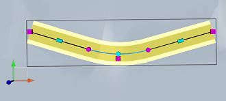

Come aggiungere una curva orizzontale ad una strada di progettazione in corrispondenza di un vertice planimetrico
  3. Fare clic con il pulsante destro del mouse sul vertice planimetrico in corrispondenza del quale si desidera aggiungere la curva.
  4. Selezionare il tipo di curva da aggiungere:
    • Curva
    • Transizione-curva-transizione
    Viene aggiunta una curva in corrispondenza del vertice planimetrico selezionato.
