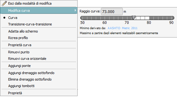

  3. Fare clic con il pulsante destro del mouse sulla curva da modificare. Scegliere Modifica curva.
  4. Modificare il raggio in uno dei seguenti modi:
    • Trascinare il dispositivo di scorrimento fino ad ottenere il raggio desiderato.
    • Immettere un valore nella cella Raggio curva.
    Nota: I valori di raggio geometricamente possibili per la curva vengono visualizzati lungo il dispositivo di scorrimento. Se viene immesso un valore che non rientra nell'intervallo risolvibile, viene visualizzato un messaggio di avvertimento.
