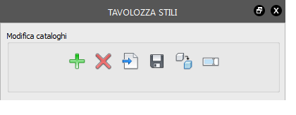

I cataloghi di stili sono raccolte di stili suddivisi per classe di oggetti. È possibile aggiungere, eliminare, copiare o rinominare singoli stili o interi cataloghi di stili. È inoltre possibile importare o esportare cataloghi di stili in formato .STYLES.JSON.
Fare clic su
 per visualizzare la Tavolozza stili.
| Icona | Opzione | Descrizione |
Aggiungi nuovo catalogo di stili |
 Aggiunge un nuovo catalogo di stili alla Tavolozza stili per la classe di oggetti desiderata.  |
Elimina il catalogo selezionato |
 Nota: Per ripristinare un catalogo eliminato, è necessario importarlo.
Importa catalogo di stili esistente da file |
 Importa cataloghi di stili in formato .STYLES.JSON. Se il file specificato non è compatibile con la categoria di stile, non può essere aggiunto.  |
Esporta il catalogo di stili selezionato in un file |
 Specificare il percorso in cui esportare il catalogo di stili selezionato in formato .STYLES.JSON.  |
Duplica il catalogo di stili selezionato |
 Tutti gli stili del catalogo originale vengono copiati nel nuovo catalogo.  |
Rinomina il catalogo di stili selezionato |
 Immettere un altro nome per il catalogo di stili selezionato.  |
