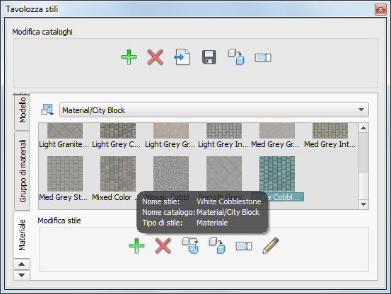

È possibile aggiungere una texture o un campione di colore ad un catalogo di stili come stile materiale. I materiali vengono affiancati sulla superficie dell'oggetto a cui sono applicati.
  1. Fare clic su .
  2. Fare clic sulla scheda Materiale all'estremità sinistra della Tavolozza stili.
  3. Nell'elenco dei cataloghi di stili, selezionare il catalogo per il nuovo stile.
  4. Nell'area Modifica stile all'estremità inferiore della tavolozza, fare clic su (Aggiungi un nuovo stile al catalogo corrente).
  5. Indicare se il materiale è un colore a tinta unita o utilizzare una mappa di composizione.
    Per i colori, immettere il valore esadecimale che rappresenta il colore o fare clic su Sfoglia e individuare il file che rappresenta il colore.

  8. Al termine dell'operazione, fare clic su OK nell'Editor di stile.
    Nel catalogo viene visualizzata l'anteprima dello stile. Fare clic nell'area Nome per rinominare lo stile.
