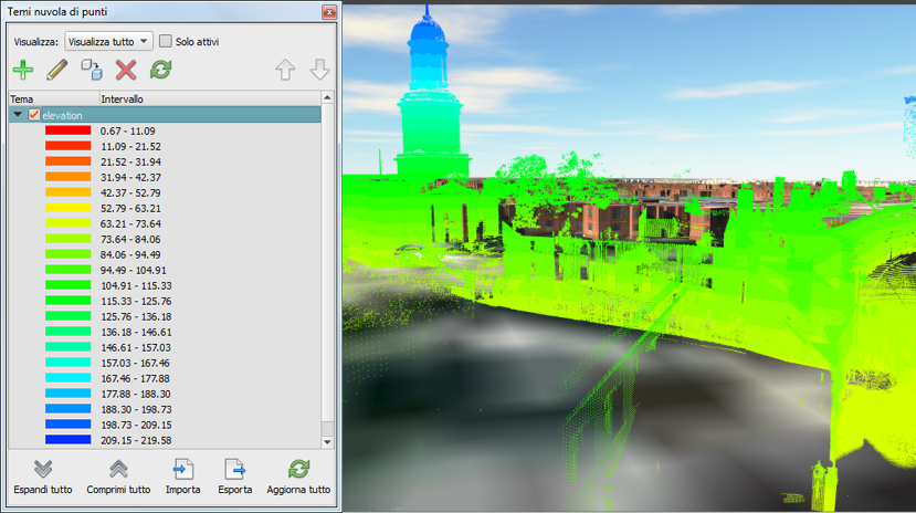

I temi della nuvola di punti consentono di confrontare le distribuzioni della nuvola di punti in base alla quota altimetrica, alla classificazione, ad un singolo colore, all'intensità, all'intensità unita alla quota altimetrica o alla direzione di una faccia. È possibile regolare la dimensione punto e la densità dei dati della nuvola di punti mediante Opzioni applicazione.
 per aprire la tavolozza Temi nuvola di punti.
 (Aggiungi nuovo tema).
  Un numero superiore di regole produce una transizione più lineare tra i colori.
Se si specifica un colore iniziale e un colore finale, in InfraWorks 360 viene creata una gradazione di colore tra il primo colore del tema (Da colore) e la selezione A colore. La gradazione di colore viene visualizzata nell'area Anteprima.
Sono disponibili i seguenti tipi di analisi:
| Normale |
				 Il termine "normale" si riferisce alla direzione di una faccia, ortogonale rispetto alla relativa superficie. La direzione della normale indica la superficie anteriore, o esterna, della faccia. Poiché un singolo "punto" di una nuvola di punti non è dotato di facce, la normale di ogni punto di una nuvola viene derivata da altri punti che presentano una relazione piana con il punto, ad esempio i punti di un muro. Il tema Normale mostra i punti che risultano allineati visualizzando i colori assegnati ai valori X, Y e Z associati alla direzione della normale del punto. Non è possibile specificare colori per tale tipo di tema. |
| Quota altimetrica | Assegna temi in base all'altezza. Il valore minimo e il valore massimo vengono determinati automaticamente in base ai dati della nuvola di punti, tuttavia possono essere modificati se necessario. |
| Colore singolo | Se si seleziona Colore singolo, non sono disponibili ulteriori opzioni. |
| Classificazione | Assegna temi in base all'ID di classificazione dei dati associati alla nuvola di punti. L'opzione è disponibile solo se la nuvola di punti è stata classificata. |
| Intensità | Assegna temi in base all'intensità dei punti nei dati della nuvola di punti (valori di intensità normalizzati). |
| Quota altimetrica + intensità | Assegna temi in base all'intensità dei punti nei dati della nuvola di punti e ai valori di altezza associati. Tali temi in genere utilizzano colori diversi rispetto al tema Quota altimetrica, poiché la saturazione risulta diversa con l'aggiunta dell'intensità. |
