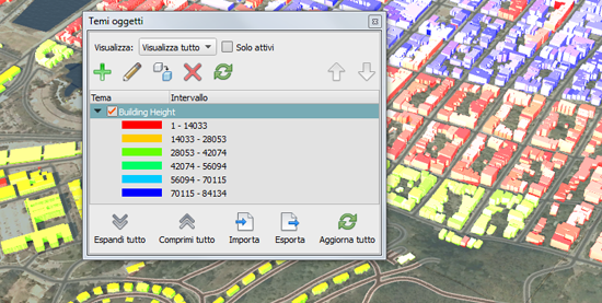

I temi assegnati agli oggetti consentono ad esempio di registrare le emissioni di scarico nelle vie urbane, di mostrare l'utilizzo energetico degli edifici, di compilare dati catastali e così via.
 per aprire la tavolozza Temi oggetti.
 (Aggiungi nuovo tema).
  Ad esempio, per creare un tema che confronta l'altezza degli edifici, selezionare la classe di oggetti Edifici, quindi selezionare la proprietà Altezza tetto. Vengono visualizzati i valori minimo e massimo per la proprietà. Non è possibile modificare tali valori.
Se nel modello sono stati applicati filtri ai dati, soltanto le classi di oggetti risultanti da tale operazione saranno disponibili per l'applicazione di temi.
