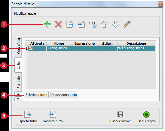

Pannello Regole di stile
Il pannello Regole di stile consente di definire espressioni che determinano l'aspetto degli oggetti.
Nel pannello Regole di stile sono disponibili gli elementi seguenti:
  1. Strumenti del riquadro Modifica regole
    Icona Nome Descrizione
    Aggiungi regola
    Crea una regola vuota per la categoria corrente.
    Fare doppio clic sulla regola per visualizzare l'Editor delle regole, in cui è possibile definire la regola. Per ulteriori informazioni, vedere Definizione di regole di stile.
    Elimina la regola correntemente selezionata
    Rimuove la regola selezionata dal pannello Regole di stile. È possibile comunque possibile importarla di nuovo se necessario.
    Salva tutte le regole selezionate in un file JSON
    Salva tutte le regole selezionate nel file XML specificato. È possibile importare le regole mediante l'opzione Carica le regole di tipo identico alla regola corrente da file JSON.
    Importa regole di stile dal file XML specificato. Le regole vengono aggiunte alla categoria corrente della pannello Regole di stile.
    Crea una copia della regola attualmente selezionata
    Duplica la regola di stile corrente nel catalogo corrente. L'opzione consente di creare una nuova regola di stile simile a quella che si sta copiando. La copia viene visualizzata nell'area di anteprima. Fare doppio clic su di essa per apportare le modifiche desiderate.
    Sposta la regola selezionata in alto/in basso di una posizione
    Sposta la regola selezionata in alto o in basso di una posizione nell'elenco. Le regole vengono applicate in base all'ordine di visualizzazione nell'elenco.
    Modifica le proprietà della regola attualmente selezionata
    Apre l'Editor delle regole, in cui è possibile definire o modificare una regola. Per ulteriori informazioni, vedere Definizione di regole di stile.
  2. Regole di stile: ogni riga dell'elenco rappresenta una regola. Le regole vengono applicate in base all'ordine di visualizzazione nell'elenco.
  3. Schede delle categorie: ogni scheda contiene i cataloghi delle regole di stile per una determinata classe di oggetti. Poiché le regole di stile utilizzano espressioni e le espressioni si servono di proprietà specifiche di una classe di oggetti, è necessario selezionare la scheda relativa alla classe di oggetti per cui si desidera definire o modificare la regola.
  4. Seleziona tutto/Deseleziona tutto: pulsanti che consentono di selezionare o deselezionare regole per qualsiasi operazione.
  5. Strumenti regole globali: strumenti applicabili a tutte le regole di qualsiasi tipo.
    Esporta tutto
    Salva tutte le regole di qualsiasi tipo nel file XML specificato.
    Importa tutto
    Carica regole di qualsiasi tipo dal file XML specificato.
    Esegui commit
    Salva le regole modificate di qualsiasi tipo nel database.
    Esegui regole
    Salva le regole modificate di qualsiasi tipo nel database e avvia la rigenerazione del modello.
