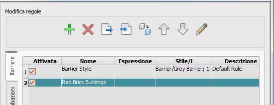

  2. Nel pannello Regole di stile, fare clic sulla scheda corrispondente alla classe di entità geografiche per la quale si desidera definire lo stile. Le schede sono disponibili sul lato sinistro del pannello Regole di stile. Ad esempio, per creare una regola per gli edifici, fare clic sulla scheda Edifici.
  3. Fare clic su per creare una nuova regola di stile. Quando viene richiesto immettere un nome per la regola di stile, ad esempio "Red Brick Buildings". Fare clic su OK: il nome del nuovo stile viene visualizzato nella finestra Modifica regole.
  4. Selezionare la nuova regola di stile e fare clic su oppure fare doppio clic per aprire l'Editor delle regole. Se lo si desidera, immettere una descrizione per lo stile.
