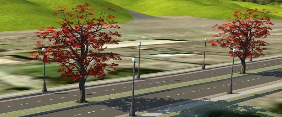

| Il modo più semplice per applicare uno stile ad un oggetto è quello di selezionare lo stile da utilizzare quando si disegna un nuovo oggetto. | Vedere Informazioni sul disegno di oggetti. |
| Per applicare lo stile ad un oggetto o superficie esistente o per modificarlo, selezionare l'oggetto, quindi trascinare uno stile dalla Tavolozza Stili e rilasciarlo sull'oggetto o sulla superficie selezionata. | Vedere Applicazione di stili a singoli oggetti. |
| Per applicare stili agli oggetti in base alle relative proprietà, creare le regole di stile utilizzando espressioni basate sulla proprietà. | Vedere Definizione delle regole di stile. |
| È possibile applicare stili agli oggetti durante l'importazione dei dati. | Vedere Importazione di dati e Configurazione dei dati. |
| È inoltre possibile creare ed eseguire script per applicare stili a dati. | Vedere Creazione ed esecuzione di script. |
