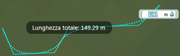

 per disegnare un fiume (polilinea).
 per disegnare un'area idrica (poligono).
	 | Azione | Risultato | Visualizzazione |
				  Fare clic in più punti per creare un contorno per lo stagno o il lago. Fare doppio clic sull'ultimo punto per completare la creazione della regione.  |
				   Il contorno viene riempito con lo stile d'acqua selezionato.  |
				  Definire un percorso lineare per il fiume. Fare doppio clic sull'ultimo punto per completare la creazione della linea.  |
				   L'oggetto d'acqua lineare utilizza lo stile d'acqua selezionato. Una scarpata laterale affianca l'oggetto d'acqua su entrambi i lati.  |
