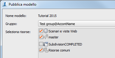

Uno scenario è un pacchetto di presentazione che include un intero modello o parte di esso. Gli scenari creati possono essere condivisi nel cloud.
È possibile definire uno scenario utilizzando l'Editor scenari, quindi condividerlo includendolo nella pubblicazione di sincronizzazione del modello.
