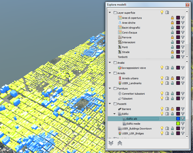

Ad esempio, per confrontare a livello visivo edifici con tetti posti a diverse altezze, creare un sottogruppo per ciascuna altezza ed assegnare un colore di evidenziazione diverso a ciascun sottogruppo. Quindi attivare e disattivare l'evidenziazione per i diversi sottogruppi per confrontare il numero di edifici, la loro posizione, e così via.
Una singola classe di oggetti può includere più sottogruppi.
Due sottogruppi evidenziati in colori diversi, che mostrano edifici di altezze diverse
