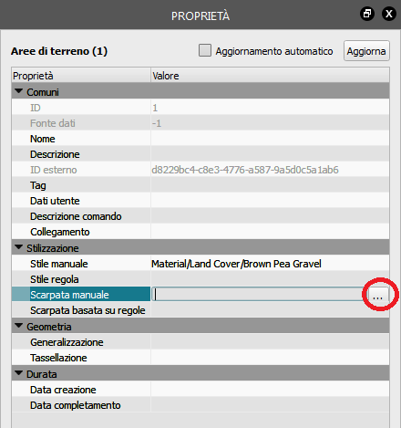

Le aree di terreno, simili alle aree di copertura, vengono utilizzate per identificare aree di sviluppo. Le aree di terreno disegnate in un modello o in una proposta provocano il livellamento della superficie del terreno nella quale vengono disegnate. Possono essere utilizzate anche per aggiungere stili di scarpata all'area specificata. Gli stili di scarpata consentono di specificare valori di pendenza in scavo, materiale di sterro, pendenza in rilevato e materiale di riporto.
	 | Azione | Risultato | Visualizzazione |
					  Fare clic sul punto da utilizzare come punto iniziale per l'area di terreno, quindi fare di nuovo clic per definire ogni angolo. Fare doppio clic per terminare il disegno dell'area.  |
					  Il contorno viene riempito con lo stile di area di terreno selezionato.  |
In alternativa, è possibile applicare uno stile ad un'area di terreno anche trascinando lo stile dalla Tavolozza stili e rilasciandolo sull'area di terreno desiderata.
Le aree di terreno rappresentano un layer informativo in Esplora modelli e le relative informazioni vengono visualizzate nella tavolozza Proprietà. Il numero di aree di terreno e le relative informazioni (ad esempio l'area) vengono visualizzati nella sezione Aree di terreno del pannello Proposte.
